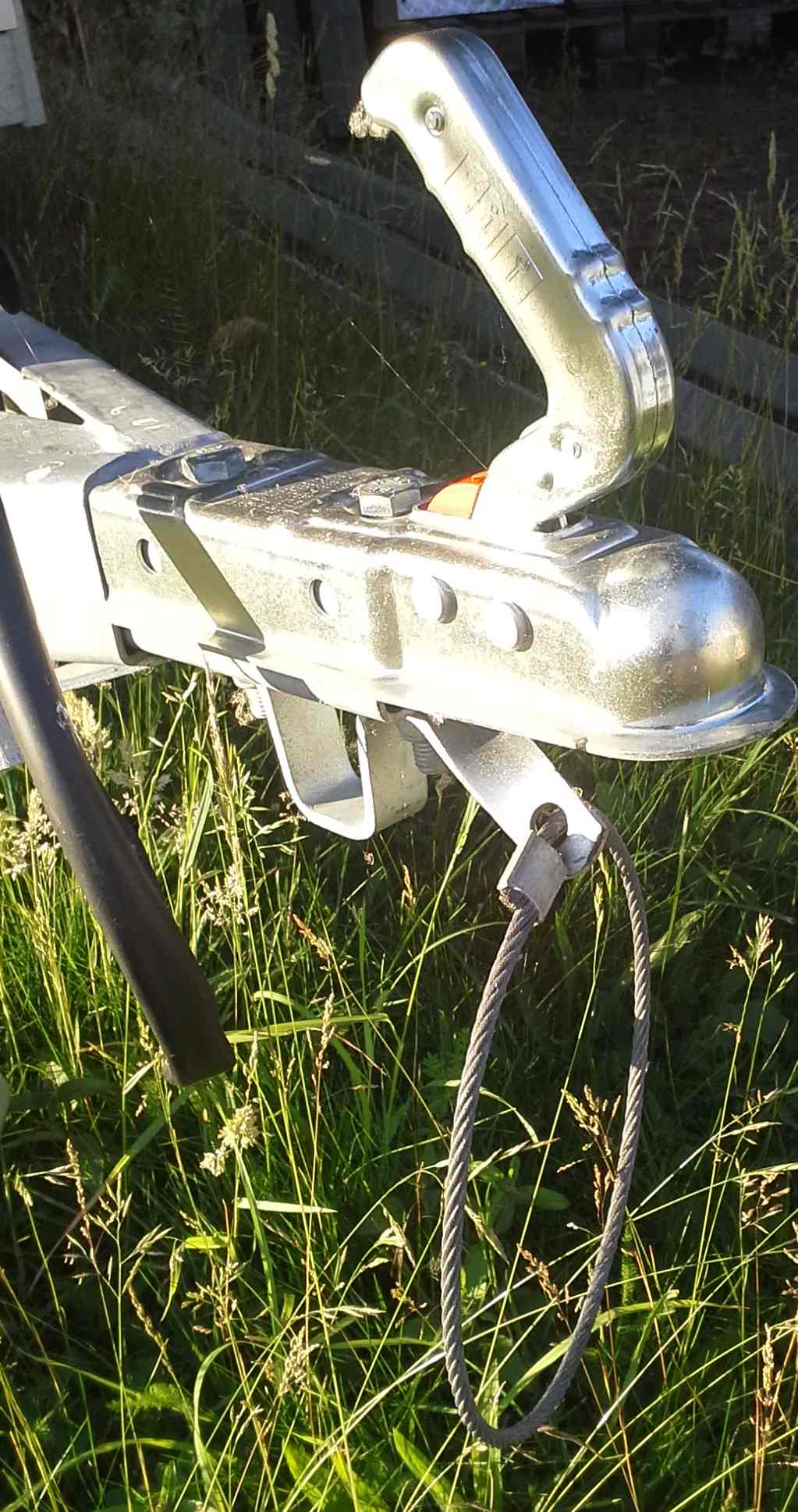

Moin,
und die holländische Umsetzung steht bei uns auf dem Hof: ungebremster Anhänger 750kg, 2 Jahre alt - deutsche Zulassung aber made by Frikandell.
Und hinterm Aufsitzrasenmäher funktioniert das mit dem Seil sogar :lol:

matten hat geschrieben:
Sehr interessant und auch praktisch (?), aber jetzt mal ne dumme Frage: Wie machste die fest verbundene Schlaufel an der o.g. Öse fest? Du nicht schummeln und die Schlaufe einfach übern Kopf werfen!!!!
